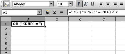

Wo ist das Problem nun mit Kenntnis dieser Aussage einfache Anführungszeichen zu erzeugen, mit:
=" OR (""KDNR"" = '"&A3&"')"

exakt das kommt dabei heraus - der Fehler ist aber das Du nicht liest was ich schreibe, denn:
Um wirklich nur einzelne doppelte Anführungszeichen zu bekommen, müsste die Formel so aussehen:
=" OR ("&""""&"KDNR"&""""&" = '"&A3&"')"
hatte ich ausdrücklich nicht vorgeschlagen, weil es zwar auch funktioniert jedoch nach einem anderen Prinzip als mein Vorschlag unnd der war:
und den hatte ich ganz bewußt so gemacht weil er funktioniert und das was Du jetzt vorschlägst zwar auch funktioniert aber nur unnötige Schreibarbeit im Konkreten ist.
jedenfalls weiss ich jetzt, dass ich 4 doppelte Anführungszeichen eingeben muss, um ein einzelnes angezeigt zu bekommen, dass diese 4 Anführungszeichen aber nicht mit weiteren characters im gleichen String stehen dürfen, sondern mit & extra einzufügen sind.
und genau das ist falsch.
Ich hänge Dir auch gerne eine Screenshot rein der das belegt - dort wird keine Kombination von 4 """" verwendet plus & sondern nur das von mir vorgeschlagene "":
