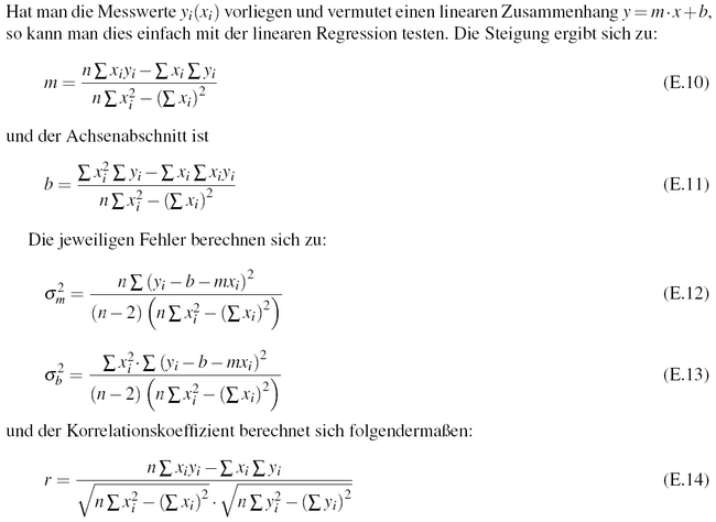

ich benötige (wie der Titel schon sagt) den Fehler der Steigung der Regressionsgeraden, die RG samt Gleichung hab ich schon.
In der Grafik im Anhang ist die Formel dafür (σ²_m) . Meine Frage nun: gibt es schon eine vordef. Fkt. dafür in OOo und wenn ja wie heißt sie, ich selber konnte in der Hilfe leider nichts entsprechendes finden.
Vielen Dank

Hallo durrmoll,
kenne mich damit nicht aus, aber beim durchstöbern der Hilfe ist mir das öfters unter die Augen gekommen.
Die Funktion lautet =RGP()
Oder hab ich dich da falsch verstanden :roll:

balu hat geschrieben: Die Funktion lautet =RGP()
Ja, doch ... wenn man erstmal herausgefunden hat was in den entsprechenden Zellen steht.
Also ich denke "E3: Der Standardfehler des Steigungswerts." dürfte das sein was ich suche, aber um das zu kontrollieren würde ich doch gerne die Formel wissen, die da verwendet wird.
Weiß jmd. wo diese dokumentiert sind?
Danke schon mal
