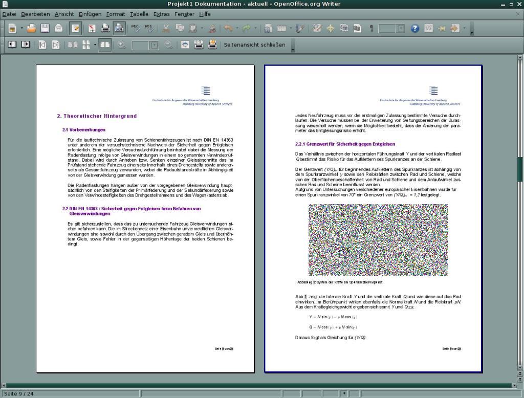

Ich sitze gerade an dem schriftlichen Teil einer Projektarbeit für die Uni. Soweit so gut, aber es taucht ein Problem auf.
Und zwar verschieben sich teilweise die Absätze scheinbar wahllos auf die nächte Seite, sodass riesige Lücken klaffen. An den Stellen gibt es keine Seitenumbrüche oder so, sondern es sind schlichte Absätze. Wenn ich jetzt beigehe und einfach ans Ende des einen, oder den Anfang des anderen Absatzes gehe um die "Lücke" zwischen ihnen zu löschen, dann klappt das zwar und nach einem erneuten Absatz sind die beiden Absätze dann auch wieder hintereinander, aber der darauf folgende Absatz hat dann wieder das selbe Problem. So zieht sich das durch das ganze Dokument. Ich verzweifle schon den ganzen Tag. Es scheint imemr aufzutreten, wenn mitten im Text noch etwas eingefügt wird, so dass sich nach unten alles verschieben muss. Gewohnt bin ich es eigentlich, dass das dann alles gleichmäßig um eben DEN benötigten Platz verschoben wird.
Ich habe die Absätze udn Überschriften mit angepassten Vorlagen formatiert, um bspw. ein Inhaltsverzeichnis einzufügen. Das klappt ja auch, nur eben die selbständige Fehlformatierung stört gewaltig und läßt sich nicht beheben.
Im Anhang mal ein Bild von der Misere, vllt hilft es.

Was anderes, ganz trivial, untersuch mal Deine Absatzvorlage, die Du für den Textkörper verwendest, ob auf dem Tab "Textfluß" versehentlich die Optionen "Absatz nicht trennen" und/oder "Absätze zusammenhalten" aktiv sind. Die erste würde dafür sorgen, dass ein Absatz möglichst nicht durch einen Umbruch geteilt wird, die andere würde ihn mit dem folgenden zusammenhalten. Für Überschriftenvorlagen ist das die Voreinstellung.

Ich danke dir. Das "Absätze zusammenhalten" wars. "Absatz nicht trennen" ist ausgegraut, dass kann ich gar nicht auswählen. Aber das war die Lösung. Damn, dass man sich so lange damit aufhalten kann.
