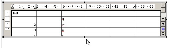

erstelle derzeit eine Stadionzeitung mittels Scribus, für die Erstellung von Tabellen ist dieses nette Programm nur bedingt geeignet,
es kann sie nur als eps verarbeiten. Dazu aber muss eine in OO erstellte Tabelle nach Draw kopiert werden. Markiert, kopiert, doch es kommen nur die ersten 6 an, egal, wie groß ich den Ausschnitt mache, nur die Schrift wird dabei größer, liegt es daran, dass ich die Vorlage in Writer geschrieben habe, oder muss ich bei Draw etwas beachten?

Die nach Draw kopierte Tabelle kannst Du entweder mit einem Doppelklick oder, wenn die grünen Anfasser zu sehen sind, mit der rechten Maustaste mit »Bearbeiten« in den Bearbeiten-Modus bringen.
Dort lässt sich dann die Größe der Tabelle einstellen.

Hallo Andras, alles im grünen Bereich, was das erreichen des Bearbeitungsmodus angeht, habe jetzt eine Fenster in dem ich von Platz 1 bis 18 scrollen kann. Wie ich in den Modus zum Einstellen der Größe komme, ist mir immer noch unklar, auch wie ich das Fenster auf die volle Größe bekomme.

Im »Bearbeiten-Modus« hast Du jetzt keine grünen Anfasser mehr, sondern schwarze.
Gehe mit der Maus über eines der schwarzen Quadrate, dann ändert sich der Mauszeiger und Du kannst die Größe verändern, oder das ganze Objekt verschieben.
