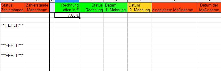

vielen Dank für deine Antwort. Mit 62 Tabellen wird das nicht gehen (bei mir nicht). Ich kann aber verstehen was du meinst.
und
zur Zeit sieht das so aus. Ich brauche wirklich keine gesammelten Jahreswerte.
Nach der Erstellung der Jahresrechnung geht es wieder von neuem los. Unregelmäßigkeiten finde ich durch die og Parameter. Das reicht, aber das muss dann auch gehen -:)
Hast du eine einfache Lösung wie am Jahresende die Daten von C nach B kommen und in C anschließend gelöscht werden?
Gruß joerg
