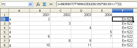

alles befolgt, immer noch keine fkt Formel.balu hat geschrieben: @AhQ
Bei Matrixformeln gehe ich wie folgt vor
-> Zelle aktivieren
-> den Cursor IN die Formel, es reicht wenn er VOR dem letzten Zeichen steht
-> Strg+Shift+Enter = fertig
@durrmoll
Hast Du auch die Zelladressen und die Spalte F in AhQ's-Formel angepasst? Ist wohl ne dumme Frage, aber, sicher ist sicher![]()
Tabelle wär schon toll, hab irgendwie das Gefühl das geht gar nicht oder ich stell mich total blöd an...
Danke, lg
- err522.png (5.22 KiB) 4056 mal betrachtet
Re: Formel für letzten Wert in mehreren Zellen
nimm mal in F2 die Formel:
zieh die Formel nach unten, und wandle die Formelzellen einzelweise in Matrixformeln.(STRG+Shift+enter) oder die entspr. Option im Formelassistenten.
Nachtrag: Falls du mal sehr viele Formeln einzeln in Matrixformel wandeln willst/musst dann markier den Bereich und lass folgendes Makro laufen:
Gruß Karo
Hallo Andreas,
es ist NICHT empfehlenswert die Formel in die Spalte einzutragen, die INDIREKT ausliest.
Schreib mal die Formel, so wie sie ist, in die Spalte G. Dann passt das auch
Ich hab da jetzt mal eine kleine Beispieldatei angehängt. In ihr sind die Formeln von Ahq und von Karolus drin.
- Letzte Zelle.ods
- (11.13 KiB) 166-mal heruntergeladen

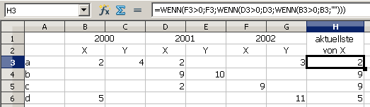

erstmal Danke für alle Postings und an Balu für die Tabelle, denn so ist mir erst klar geworden was die Formel AhQ eigtl. macht und das hier noch ein Missverständnis vorlag.
Also Dreas hatte mit seinem Posting schon recht, sowohl wg. der eigtl. Fragestellung als auch zu Matrixformeln (kann mit diesen nämlich auch nicht umgehen, wie ihr vlt schon mitbekommen habt).
So zurück zum Problem, denn dieses ist nämlich noch nicht gelöst, wie ich in meinem ersten Posting schrieb:
Um Missverständnisse auszuschließen hier ein Bild meiner Tabelle: und eine gültige Formel (für das Beispiel mit 3 Zellen):
für diese ich eine "elegantere" bzw. kürzere (für 6 Zellen) Formel suche, ... sofern es diesen gibt.
Danke trotzdem noch/schon -mal.
PS:
Kann ich die INDIREKT ... Formel auch nicht als Matrixformel verwenden und wenn ja wie?
PPS @hawe:
Deine Formel hat bei mir kein richtiges Ergebnis geliefert, kann aber auch an mir liegen...
liegen die zu untersuchenden Zellen, zwar alle in einer Zeile aber nicht hintereinander. (Das hatte ich *sorry* zwischenzeitlich auch vergessen, da ich die vorgeschlagenen Formeln erstmal verstehen, bzw. z. fkt bringen musste). So dass ich die bisher vorgeschlagenen Formel leider nicht benutzen kann...durrmoll hat geschrieben: ich habe eine Auswahl von Zellen (G7;P7;Y7;AH7;AQ7;AZ7) ...
=WENN(F3>0;F3;WENN(D3>0;D3;WENN(B3>0;B3;"")))Danke trotzdem noch/schon -mal.
PS:
PPS @hawe:
