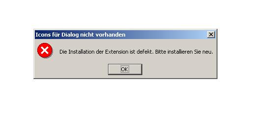

Nachtrag: Die Extension ist "defekt". Liegt wohl daran sie für OO 2.xxx geschrieben wurde. Kennt oder hat jemand eine aktuelle Version in Aussicht??

Probier mal an der Quelle, ob da vielleicht eine aktuellere Version liegt als im wiki: http://www.calc-info.de/makros.htmBatze hat geschrieben:Nachtrag: Die Extension ist "defekt". Liegt wohl daran sie für OO 2.xxx geschrieben wurde. Kennt oder hat jemand eine aktuelle Version in Aussicht??

genau die Version (v.1.0.2) habe ich heruntergeladen. Leider versagt das Makro seinen Dienst unter OO Version 3.00.
Die Installation war ist nicht das Problem, beim Aufrufen des Makros kommt die Meldung auf den Schirm. Auch bei erneuter Installation.
Ich werde es mal mit einer 2.xx Version versuchen.
