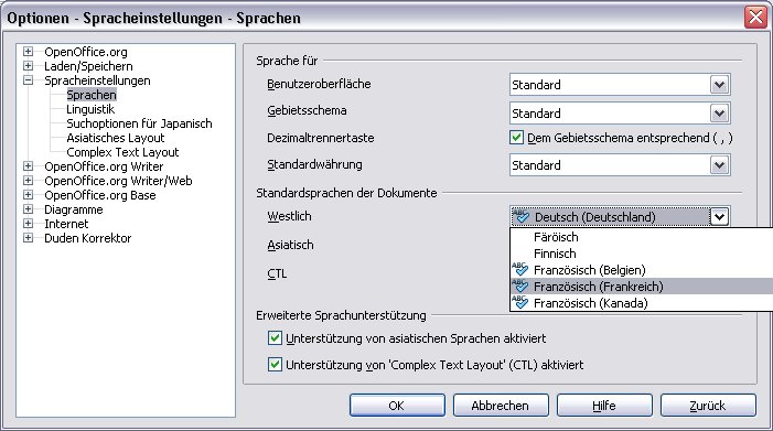

Re: Sprachauswahl für Rechtschreibprüfung
Extras > Sprache > Für den gesamten Text > Mehr ... [falls die erwünschte Sprache nicht aufgeführt ist].
Es öffnet sich ein Fenster [s. Abb.], in dem du die Sprache auswählen kannst.
(Nicht vergessen: [X] Nur für das aktuelle Dokument)
Dieses Fenster kannst du auch über Extras > Optionen ... aufrufen.
Bei WindowsXP / OOo 3.0.1 (de) habe ich damit keine Schwierigkeiten ...
Wenn du die Sprache für das gesamte Dokument ändern willst, sollte das aber funktionieren:lucubrator hat geschrieben:[...] Es klappt aber nicht, wenn ich z. B. Extras > Sprache > für den gesamten Text > (Sprachauswahl] wähle. Es bleibt die Sprache bestehen, die dem Text (automatisch beim Öffnen einer Datei) zugewiesen wird. [...]
- mehr_sprachen.jpg (58.24 KiB) 1955 mal betrachtet
Hallo Franx,
ja, klappt bei mir jetzt auch. Ich hatte die Auswahl gleich oben bei der Sprachauswahl erwartet, aber die weiteren Sprachen kommen dann ja unter "Mehr …" Bei der Sprachauswahl dort sitzt allerdings noch ein kleiner Bug: Wenn ich mit der Option "Für den gesamten Text" (bei den anderen Optionen funktioniert es) auf den Abwärtspfeil rechts neben dem Sprachenfeld klicke, springt der Cursor sofort auf OK; ich muss nochmal zum Sprachauswahlfeld zurückkehren, dann kann ich wählen.
Clemens
(ebenfalls WindowsXP / OOo 3.0.1 (de))
