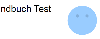

Da scheint es noch weitere Probleme mit dem PDF-Export zu geben.
Ich halte in 14 Tagen einen wichtigen Vortrag auf der TestingExpo in Stuttgart, den ich mit Impress vorbereitet habe.
Da bin ich stur, obwohl natürlich die Abgabe als PDF und PPT verlangt wird.
Ich exportiere dann als PPT und bearbeite das noch im PowerPoint, bis es einigermaßen aussieht.
Ein paar Dinge gehen in PowerPoint einfach nicht, so muss ich zu Fuss nacharbeiten.
Aber ein echtes Problem bekam ich jetzt mit dem PDF.
Meine Flächen mit Farbübergang (davon habe ich viele, leider auch den oberen und unteren Rand in der Master-Folie) sind im PDF an den Übergangsstellen aufgerissen (weiße Striche).
Das ist unabhängig von der Schrittweite, entsprechend sind es mehr weiße Striche bei 256 Schrittweite als bei 32.
Und wieder dieselbe Erfahrung wie mit dem Writer:
Es klappt Alles wunderbar mit Version 3.01.
Die habe ich dann schließlich auch verwendet, um das PDF zu erzeugen.
Ich wollte das auch schon als Issue bei OpenOffice.org einstellen, aber das ist mir einfach imemr noch zu unübersichtlich, dort einen Issue einzugeben.
Ich habe auch die Hoffnung, dass das ein grundsätzliches Problem beim PDF-Export ab Version 3.1 ist und diese Dinge mit der nächsten Version alle bereinigt sind.
Ich halte mir also die alte Version weiterhin parat.
