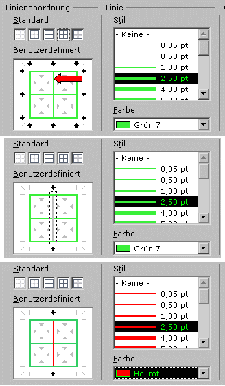

Schau Dir untenstehende Abbildung an und verfahre wie folgt:
*markiere den Zellbereich
*rufe den Zelldialog auf und wechsele zu Umrandung
*klicke mit der Maus nur die mittlere senkrechte Linie an, klicke ungefähr an der Stelle wo im obigen Bild der Pfeil ist
*die Markierung sollte dann aussehen wie im mittleren Bild
*ändere nun , bei bestehenden Markierung, die Farbe im Feld "Farbe", siehe unteres Bild

Danke für die schnelle Antwort, aber das ist nicht das Problem. Soweit habe ich diesen Dialog schon verstanden.
Das Problem ist, dass es die Option "diese Linienart UNVERÄNDERT lassen" nicht gibt bzw. dass diese nicht funktioniert!
Dadurch werden z. B. bei Änderung der waagrechten Linien immer auch die senkrechten Linien im markieren Bereich überschrieben und das sollte NICHT passieren.
Und hier verhält sich Open Office Calc - zumindest eben in der Version 2.4.1 - eben auch deutlich anders als andere Tabellenprogramme!
Ich hoffe, ich konnte es jetzt verständlicher erklären.

ob ich das richtig verstehe weiß ich nicht, aber ich bestätige das in 2.4.0 und 3.1.0 auch nachträgliche Änderungen, an waagerechten Linien, die inneren senkrechten roten Linien nicht überschreiben. Natürlich mußt du für Änderungen der waagerechten Liniuen wieder den Benutzerdefinierten Bereich zum markieren nutzen.

Verzeih wenn ich das jetzt so sage, aber das ist kein Problem von Calc, sondern das Problem sitzt vorm Moni. Das ist jetzt nicht gegen dich gerichtet. Und ich will nur damit sagen, dass man als Anwender sich umgewöhnen muss.
Ich weiss das aus eigener Erfahrung, und ich habe es eben auch noch mal getestet, dass wenn man im Fenster *Zellen Formatieren* die Zellen formatieren will und den "Fangbereich" für die Schnittpunkte zu nahe kommt, dass dann nicht nur Beispielsweise die Waagerechte, sondern auch die Senkrechte mit markiert wird. Wenn man aber nicht in diesen "Fangbereich" kommt, dann wird auch nur die gewünschte Linie markiert.
Ich kann den Fangbereich nicht genau beschreiben, und auch nicht sagen von wo bis wo er genau geht. Und ferner habe ich jetzt diesen Begriff mir selbst ausgedacht, da er mir irgendwie passend vorkommt. Mit zwei Scrennshots läßt sich das aber wohl besser zeigen.
Beim klicken in diesem (Fang)bereich
geschieht folgendes.
Was ich aber empfehlen kann, ist folgendes.
Immer versuchen zwischen der Linie und dem benachbarten kleinen Grauen Dreieck daneben zu klicken. Also in etwa so.
Klar, weil es in Excel so einen Fangbereich nicht gibt, wundert man sich dass Calc da "Angeblich" eine Fehlfunktion hat, was aber keine ist. Es ist ehern ein Feature, womit man es zu tun hat. Über Sinn und Unsinn brauchen wir jetzt nicht zu diskutieren.

Ja, indem Du nach Aufrufen des Dialogs zuerst auf das fünfte Feld von links ("äußere Umrandung zeichnen ohne innere Linien zu verändern") klickst, Dich dabei nicht von der Anzeige irritieren lässt, und dann danach Farbe und Linienstärke wählst.
Ich habe das übrigens gerade erst ausprobiert, vor 5 Minuten wußte ich noch nichts davon, denn wie schrieb ich bereits:
vielleicht probierst Du einfach mal, jedes Detail zu erklären ist nämlich etwas schwer, weil es x-Möglichkeiten gibt im dem Dialog die Linien anzuklicken, man muß das einfach mal austesten.

pschsch hat geschrieben:Hallo,
du kannst mit dem Problem wie folgt umgehen:
Innerhalb eines Bereichs, der bereits (innen und außen) umrandet ist, markierst du einen inneren Teilbbereich, änderst Farbe und/oder Stärke der Umrandungen, und wählst dann über das Icon "Äußere Umrandung und alle Linien zeichnen" die geänderten Vorgaben. Alle Umrandungen werden wie gewünscht verändert, auch die Begrenzungen nach allen Seiten.
Die Möglichkeiten der Schnellformatierung (über die Formatleiste) sind hier recht begrenzt.
Bevau
Beiträge: 7
Registriert: Sa, 17.01.2009 14:49
AW: Mangel bei Calc - Zellen formatieren - Umrandung
Beitrag von Bevau »
Karolus hat geschrieben:Hallo
guck mal unter --> Extras-->Optionen-->OOocalc--allgemein und wähle die Option: [x]Formatierung ausdehnen
und wiederhole nochmal 3. 4. und 5.
Danke für den Tipp, aber leider ändert sich durch Setzen dieser Option nichts an dem Verhalten, dass ich in meinem Eintrag von Mo, 28.09.2009 18:17 beschrieben habe:
Wenn z. B. in einem größeren Bereich aus mehreren Zellen alle Umrandungslinien rot sind, und ich möchte einen Teil dieses Bereichs (ebenfalls aus mehreren Zellen bestehend) oben, unten, links und rechts mit je einer grünen Umrandungslinie versehen, dann markiere ich natürlich den Bereich, der grün umrahmt werden soll, und gebe dann im obengenannten Dialogfenster an, dass eben oben, unten, links und rechts die Linien grün werden sollen. Das bringt aber nur links und oben die gewünschte grüne Linie, jedoch nicht rechts und unten.
Offenbar ist und bleibt die untere Linie der untersten Zellenreihe des markierten Bereichs durch die obere (rote) Linie der unmittelbar unterhalb vom markieren Bereich liegenden Zellenreihe überschrieben, während die Linien rechts durch die linke (ebenfalls noch rote) Linie der unmittelbar rechts vom markierten Bereich liegenden Zellenkolonne überschrieben ist und zunächst auch bleibt.
Ich muss also nach dem obengenannten Vorgang extra nocheinmal die Zellen unterhalb des Bereichs, der grün umrandet werden soll, markieren, dort einstellen, dass die Linie oben grün werden soll, um das gewünschte Ergebnis zu erreichen. Anschließend muss ich extra noch die Zellen rechts vom grün zu umrandenden Bereich markieren und dort noch einstellen, dass die Linie links grün werden soll. Es ist also nur in drei Schritten möglich, einfach einen rechteckigen Bereich aus mehreren Zellen grün zu umranden (wenn alle anderen Linien rundherum bereits rot sind).
Wobei noch zu ergänzen ist, dass das Problem nur auftritt, wenn die Linien, die man zuerst setzt (im Beispiel die roten Linien) die gleiche Dicke haben, wie die Linien, die man danach drüberzeichnen möchte (im Beispiel die grünen Linien).
Rocko hat das Problem in seinem Eintrag von 30. 9. 2009 16:16 sehr gut zusammengefasst.
MfG
Bevau
Re: Mangel bei Calc - Zellen formatieren - Umrandung
Mal im Ernst, ich habe Dir die funktionierende Lösung hingeschrieben:
"Ja, indem Du nach Aufrufen des Dialogs zuerst auf das fünfte Feld von links ("äußere Umrandung zeichnen ohne innere Linien zu verändern") klickst, Dich dabei nicht von der Anzeige irritieren lässt, und dann danach Farbe und Linienstärke wählst."
warum probierst Du sie nicht einfach aus?
