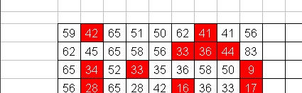

balu hat geschrieben:...
Übrigens.. hab grad mal deinen Vorschlag angeschautund getestet.
Das geht so auch nicht, siehe mein Bild.
In der ersten Zeile sollte dann die 41 zwei mal gestrichen sein. Hmmm... ich bin echt mal gespannt ob sich das automatisieren lässt.
Gruß Yeti
