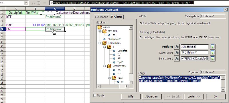

In einer Wenn-Funktion erzeuge ich als Sonst-Bedingung mittels HYPERLINK einen Verweis auf ein pdf-Dokument. Dieser Verweis soll aber nur entstehen, wenn die Dann_Bedingung nicht erfüllt ist.
Ich hab einen Screenshot angehängt.
Die Wenn-Abfrage steht in der Spalte S:
WENN(B2=""; (gleich leer)
Dann_Wert ("Prüfdatum?"); die Bedingung ist erfüllt, es wird "Prüfdatum?" ausgegeben. ABER Der Mauszeiger wandelt sich aber trotzdem in den Hyperlinkzeiger!!!
Sonst_Wert(HYPERLINK(....)); soll nur gebildet werden, wenn B2 einen Inhalt enthält.
Ich hoffe ich hab mein Problem ausreichend verständlich dargestellt und bin auf eure Lösungen gespannt.

Re: Hyperlink in WENN-Funktion
Evtl. hilft dir ein "Würgaround" mit zwei gegensätzlichen WENN funktionen in 2 Zellen nebeneinander
1 =WENN(B2="";"Prüfdatum?";"")
2 =WENN(B2="";"";HYPERLINK(.......))
so wird in 1 kein Hyperlink-verhalten ausgelöst, und in 2 nur ein minimaler Hyperlinkschalter angeboten im Fall B2=""
Hilft dir das?
Gruß Karo

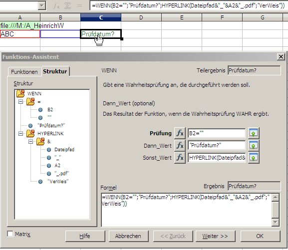

@MikooHi, tausch B2="" gegen istleer(B2)

Keine Lösung des Problems
Hallo Zusammen,
@Karolus
Dein Vorschlag funktioniert, ist aber keine wirkliche Lösung des Problems
@Mikoo
Mit istleer(b2) verändert sich das Verhalten der WENN-Abfrage/Hyperlink-Zeiger nicht. Oder hab ich was falsch gemacht?
@all
Ist durch den HYPERLINK-Eintrag als SONST-Bedingung der WENN-Abfrage die WENN-Abfrage aufgeweicht? Eigentlich sollte bei erfüllter DANN-Bedingung die SONST-Bedingung doch garnicht mehr abgearbeitet werden.
Versteh ich da was falsch?
