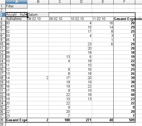

Re: noob braucht hilfe bei Zeitberechnungen
Hier noch zum Beweis eine Datenpilotauswertung deiner Daten mit <10 Mausklicks erstellt ohne irgendwo eine Formel schreiben zu müssen:
Gruß Karo
