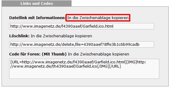

- Klicke auf diesen Link
- Auf der Seite von "ImageNetz" klickst Du auf die Schaltfläche "Durchsuchen"
- In dem Datei-Dialog wählst Du die Datei aus, die Du hochladen möchtest > also die "Provision.ods"
- Dann klicke im Datei-Dialog unten auf die Schaltfläche "Öffnen", das Dialogfenster wird automaisch geschlossen.
- In dem Fenster von "ImgeNetzt" befindet sich die Schaltfläche "Hochladen" die Du jetzt drückst
- Warte eine Weile bis Du folgendes Fenster angezeigt bekommst und klicke auf "In die Zwischenablage kopieren"
- Jetzt kannst Du diesen Link in das Forum einfügen

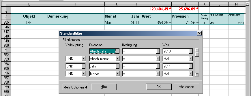

der Fehler entsteht weil in den deiner Meinung nach fehlerhaften "0" Zellen in der Formel Bedingungen abgefragt werden die "falsch" sind und dann gibt es logischerweise "0"
das kannst du kontrollieren in dem du in der Tabelle "Umsätze" einen Filter mit den gleichen Kriterien anwendest wie in der Formel, für diese Bedingungen sind einfach keine "Umsatzzahlen" vorhanden.
ich habe deine Formel komplett mit der Funktion Summenprodukt() nachgebaut dabei noch deine statischen Angaben "Monat" "Jahr" durch Formeln ersetzt
mit dem gleichen Ergebnis !

das mit dem Filter funktioniert schon richtig, kannst du also gut zur Kontrolle verwenden,
Ich denke dein Konzept der Übersicht-Tabelle ist nicht Ideal ...........
