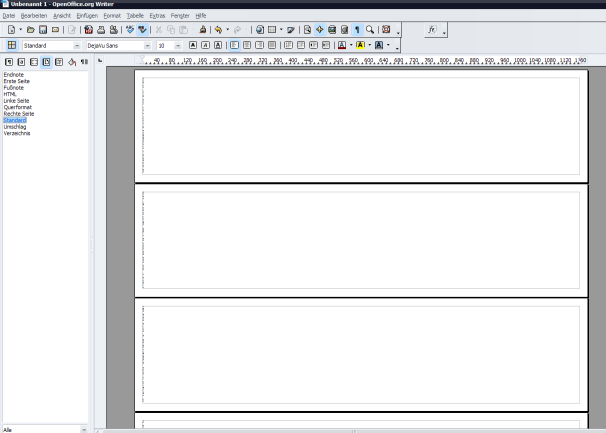

Hab noch ein lustiges Beispiel gefunden:
  • neues Dokument A4
    bt, F3 für Blindtext
    Seitenbreite auf 1198 mm einstellen
    staunen
Gibt es einen Bugtracker in dem man solche Sachen eintragen kann?
Gruß Jochen

Ich sehe da mit OOo 3.2.1 / Linux ein 1198 mm breites und 297 mm hohes Dokument mit einem Blindtext. Was siehst du Staunenswertes? Laß mich teilhaben.

lorbass hat geschrieben:Was siehst du Staunenswertes? Laß mich teilhaben.
Gerne, habs grad nochmal unter Mint mit OOo3.2.0 probiert, gleiches Ergebnis:
all letters on the left
OOo Writer unexpected behaviour.png (27.35 KiB) 489 mal betrachtet
Ich hoffe man kann es erkennen, alle Buchstaben stehen untereinander, 26 Seiten lang! :D
