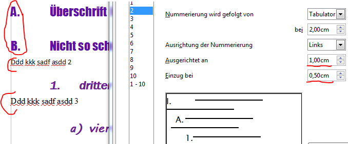

Ich habe ein Problem mit dem Einzug von und nach Kapitelnummerierung, hoffe jemand kennt die Ursache.
Im anhang habe ich einen screenshot angehängt um die Situation besser erklären zu können.
Also ich bin in Menü "Kapitelnummerierung". Habe die "Übrerschrift" Vorlagen von 1 bis 10 bearbeitet und mit Kapietelebenen 1 bis 10 assoziiert (als Absatzvorlage). Überall ist wirklich alles identisch gemacht, die Unterschiede liegen nur in Schrift (Farbe, Größe, Abstände etc.) und in Nummerierungsart. Nun werden alle anderen Überschriften wie gewollt eingerückt (z.B. bei '1.' kann man es auf dem screenshot sehen), aber nicht für Ebene 2. Egal welchen Wert ich in "ausgerichtet an" Feld Feld engebe - die Nummerierung (in dem Fall 'A' und 'B') bewegt sich um kein Millimeter.
Weiter ist "Einzug bei" engestellt - es soll 0 sein für ebene 1; 0,5 für Ebene 2; 1 für Ebene 3 usw - aber, wie man es auf dem Screenshot erkennen kann, es passiert nichts des Gleichen.
Was kann man da machen damit es so funktioniert wie beabsichtigt?

Hallo Feld,
ein seltsames Verhalten von OpenOffice. Nachdem ich die Vorlage über rechtsklick > Neu > OK nur umbenannt (in Überschrift 2a) habe, funktioniert es wie gewünscht. Natürlich muss dazu diese Absatzvorlage in der Kapitelnummerierung entsprechend eingestellt sein, ebenso muss diese Absatzvorlage der Überschrift zugewiesen werden.
