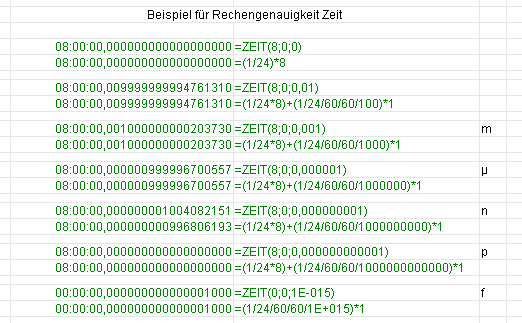

Re: Differenz Zellwert von fester Uhrzeit
Moin svnmr,
clag hat geschrieben:du solltest dir vor Augen führen, dass Zeiten als Dezimalzahlen verarbeitet werden
svnmr hat geschrieben:und eine Berechnung mit Dezimalzeiten würde "ungenaue" Ergebnisse bringen.
na sagte ich doch ;)
die Genauigkeit der Zeiten ist durch die allgemeine Rechengenauigkeit von Calc begrenzt nicht durch die Art der Formel
:roll:
(für die nächste Mars-Mission ist Calc somit nur bedingt geeignet) :lol:
