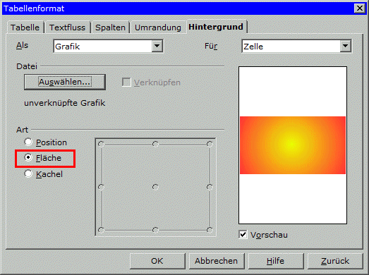

Rocko hat geschrieben:Aber warum willst du so kompliziert vorgehen? Erstelle in Draw ein Rechteck und fülle es mit einem Farbverlauf. Dann exportierst du das Objekt als PNG-Grafik (Selektion anhaken!). Diese Grafik kannst du dann als Hintergrund für deine Tabellenzelle auswählen.

Re: Zeichnungsobjekt an Tabellenzelle anpassen
Weil ich dann ja an die fixe Größe der PNG-Datei gebunden bin.
Und wie kommst Du zu einer derartig unsinnigen Aussage?
Natürlich bist Du NICHT auf die größe dieser Datei angewiesen, da es ja möglich ist für das Hintergrundbild die Option "Fläche" zu verwenden.

Stephan hat geschrieben:Und wie kommst Du zu einer derartig unsinnigen Aussage?
UNSINNIG ist meine Aussage sicher nicht, da die zugrunde liegende PNG-Datei schon eine fixe Größe hat und mit der Option "Fläche" nach einem bestimmten Algorithmus (unter Qualitätsverlust!) skaliert wird. Das ist etwas anderes, als verschieden große Flächen mit einem sich jeweils anpassenden Farbverlauf zu füllen - auch wenn der Unterschied sicherlich nicht auf den ersten Blick sichtbar ist.
