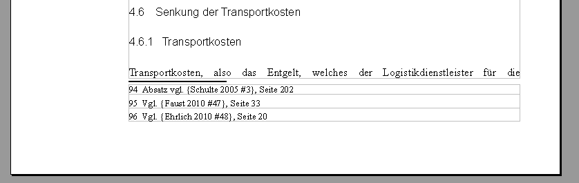

Wie kann ich verhindern, dass Überschriften alleine unten auf einer Seite stehen? Also der nächste Absatz mit Text steht auf der nächsten Seite wegen einem Umbruch, oder es sind nur maximal 1-2 Textzeilen aus dem nächsten Absatz mit auf der Seite, was ich vom Schriftbild her auch nicht so schön finde. Ich habe mal ein Beispiel als Bild angehängt.
In der dortigen Situation hätte ich gerne, dass sowohl die Überschrift 4.6 als auch die Unterüberschrift 4.6.1 eine Seite nach unten rutscht. Gibt es dazu entsprechende Einstellmöglichkeiten bei den Absatzvorlagen bzw. wie kann ich das bewerkstelligen?

nicht einfacher als das. In der/den Dokumentvorlagen einen haken bei "Absätze nicht trennen" setzen (->Absatz; ->Textfluss). Damit dürfte dir geholfen sein.

danke für die fixe Antwort. Klappt wunderbar in Verbindung mit der Schusterjungen-Regelung.
