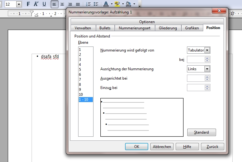

@Rocko Wenn ich es richtig verstehe, geht es um den Einzug zum rechten Rand und nicht um die Abstände der Aufzählung und des Textes am linken Seitenrand.
Ich hab heute morgen ein wenig rumgespielt und dabei recht merkwürdige Effekte festgestellt:
Wird der Absatz erst formatiert (Einzug von rechts) und dann mit einer Aufzählungsvorlage verbunden, wird der Einzug rechts wieder auf null gesetzt.
Wird hingegen der Absatz erst mit der Aufzählungsvorlage verknüpft und dann der Einzug rechts (über Rechtsklick Ändern) eingestellt, wird meistens (aber seltsamer Weise nicht immer) die tatsächliche Position der Aufzählung dergestalt verrückt, daß der Aufzählungspunkt nicht mehr unter dem oberen sondern unter dem unteren Fünfeck im Lineal ausgerichtet ist (siehe Bild). Die Zahlenwerte in den Registerkarten Absatzvorlage "Einzüge..." und Nummerierungsvorlage "Position" verändern sich dabei jedoch nicht. Ich hab die Datei mal angehängt.
Mit zugegebenermaßen erstaunten Grüßen, EGO..
P.S. Mist. Steuerzeichen ausgeblendet. Es wären zu sehen: Tab-Pfeil nach dem Punkt, Leerzeichenpunkte vor und nach "sfd" und eine Absatzmarke nach "sfd"

Den Effekt 1 kann ich auch nicht nachvollziehen. Wenn ich einem Standardabsatz das Format zuweise, paßt es. Aber es stimmt, wenn man ein Wort kopiert und (selbst in derselben Zeile) wieder einfügt, dann ist der Einzug fort. Das passiert nur dann nicht, wenn man "Einfügen ohne Formatierung" wählt.
Seltsam, seltsam, EGO..
