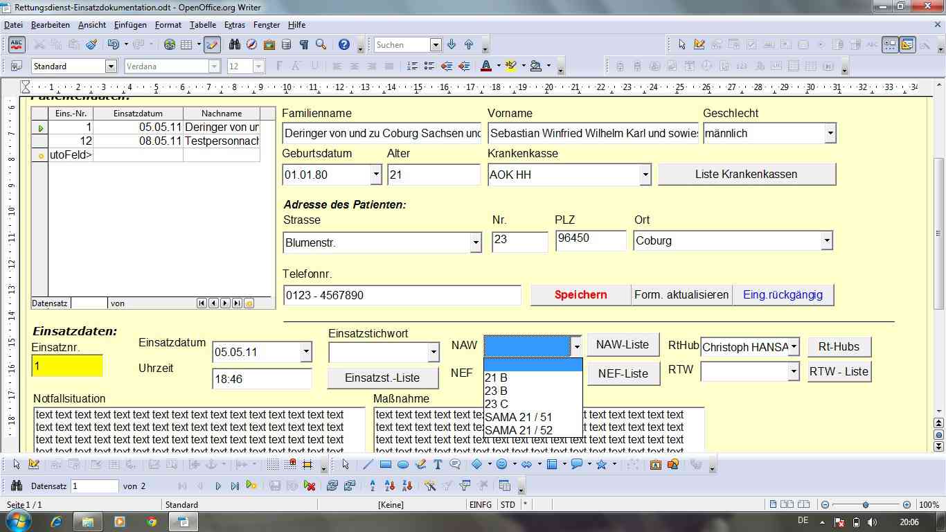

Als Datenbank habe ich eine MySQL - Datenbank welche auf einem Webserver liegt, um von mehreren Einsatzorten gleichzeitig den Zugang zu haben. Die Dateneingabe erfolgt im Augenblick über OO-Formulare, wobei ich auch ein HTML / PHP Formular programmieren werde, da OO bedauerlicherweise (ähnlich wie beim Internetbanking) nach einigen Minuten Inaktivität die Verbiundung zum MySQL-Server (wohl auch Sicherheitsgründen, werde ich die Woche klären) kappt. Man muss also immer daran denken den aktuellen Datensatz zu speichern bevor man aufs Klo geht! :lol: Aber auch dieses Problem werden wir lösen. Es tritt allerdings nicht auf, wenn man mit einer lokal angesiedelten MySQL-DB im Hintergrund arbeitet, das Problem welches uns im Moment noch herausfordert ist die Bearbeitung einer Web-Datenbank mit Open Office. Braucht Ihr aber vielleicht gar nicht unbedingt....
Hier eine kurze Beschreibung:
Es gibt zu8nächst ein Tabelle für Benutzer, jeder Benutzer loggt sich mit seinem Passwort ein um lediglich die durch ihn eingegebenen Einsätze bearbeiten zu können. Weiterhin gibt es Benutzer mit oder ohne Administratorrechte, die mit Adminrechten können eben auch neue Benutzer anlegen.
Es gibt ein Hauptformular, in welchem die persönlichen Daten des Patienten erfasst werden sowie eine Beschreibung der Notfallsituation, die Nummern der implizierten Fahrzeuge (NAW / NEF / Rt.-Hubschr. etc):

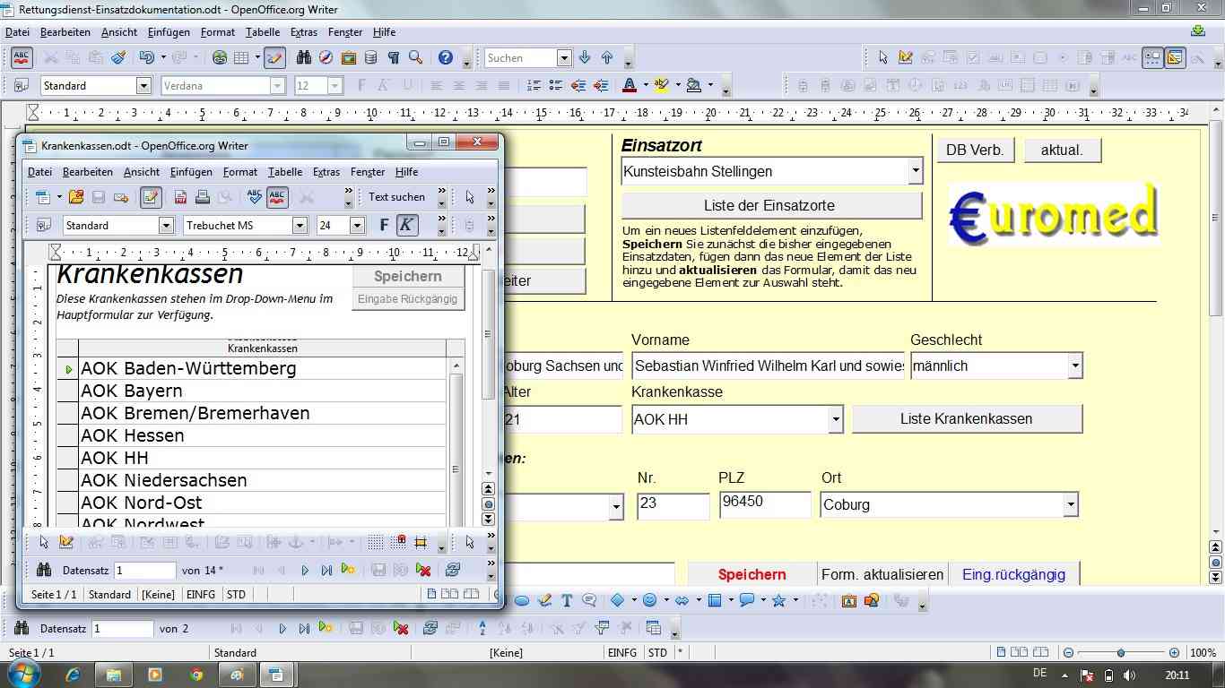

Für einige sich wiederholende Eingaben nach welchen man die Daten evtl. später auch sortieren möchte, gibt es angelegte Listen. Diese werden dann in getrennten Formularen bearbeitet:
