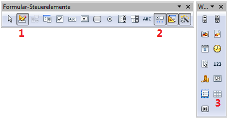

Hallo veloce83,
was Du suchst, ist vermutlich ein Tabellenkontrollfeld.
Um so eines zu erzeugen, gehst Du in den
Entwurfsmodus (1)
dann
weitere Steuerelemente (2)
und dann
Tabellen-Kontrollfeld (3)
siehe Bild:
Vielleicht hilft Dir dieser Beitrag auch noch weiter:viewtopic.php?f=8&t=47563

Danke!! Das hat schon genügt, der Rest funktioniert damit auch so, wie ich mir das dachte. Wunderbar! :D
