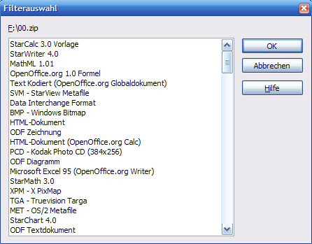

Hallo Stephan,
wenn ich normal "Öffnen" benutze erschein eine Filterauswahl und da ist kein "ZIP" enthalten. Nutze ich "senden an" habe ich Text im HTML-Stil, aber nicht das Dokument in lesbarer Form.

Mahlzeit landbastler,
Und wie bitte schön hast Du die Dateien wieder gezippt? Denn normalerweise dürfte so rein theoretisch die Filterauswahl nicht erscheinen, es sei denn Du hast falsch gezippt.

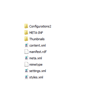

Richtig wäre normalerweise wie folgt, als Beispiel WindowsXP.
Im Explorer im rechtem Fenster (die Dateiliste) alle Dateien auswählen, und dann zippen.
Aber auf gar keinem Fall im linkem Fenster (Ordneransicht) den dementsprechenden Ordner (Verzeichniss) auswählen, und dann zippen, denn das geht hinterher in die Hose!

Ja, dort ist natürlich(*) kein zip enthalten und viele andere Formate auch nicht, wähle stattdessen cden Eintrag "Alle Dateien (*.*)", OOo wird dann den mine-type der Datei bestimmen und sie selbstständig dem geeignetzen Modul (Calc, Writer, ...) zum Öffnen übergeben.
Ich möchte dafür Wetten, dass landbastler den Dialog "Filterauswahl" meint.
Und dieser erscheint unter anderem dann, wenn die Dateien falsch gezippt wurden (Erfahrungsgemäß). Siehe auch meine vorige Antwort.
ach so, ja das kann sein - ich war mir desse aber (bisher) nicht bewußt sondern glaubte er meine die filterauswahl (Listbox im Dialog) des Datei-Öffen-Dialoges.
Falls dEine Annahme zur Filterauswahl stimmt hast Du mit den anderen Aussagen natürlich recht, sobald _diese_ Filterauswahl erscheint ist etwas mit dem zip nicht in Ordnung.
Meine Mutmaßung wäre dann das die 'Ordnerwurzel' im zip nicht stimmt da verschiene Packer das beim pracktischen Arbeiten anders handhaben, wenn ich aus dem Kontextmenü eines Orners heraus packe macht z.b. Powerarchiver diese Ebene zur Wurzel des zip, hingegen mach 7zip diese Ebene zur ersten Unterebene des Zip.
Auf jeden Fall muß die 'Wurzelebene' des zips sinngemäß so aussehen:

Hallo Stephan,
Dem kann ich dir nur zustimmen.
Aus praktisch gemachten Erfahrungen zippe ich OOo-Dateien nicht über dem Ordner, sondern nur noch über die Dateiliste mit den ausgewählten Dateien und Unterverzeichnissen. Ferner achte ich auch sehr genau darauf, dass nicht mehr Dateien ausgewählt sind, als im Original ausgepackten Zustand vorhanden waren. Denn Falls man eine Datei editiert hat (z.B. content.xml), kann ja je nach Bearbeitungs-Programm eine *.bak Datei angelegt worden sein. Und wenn diese Backup-Datei mit gezippt wird, kann (aber nicht muss) es eventuell zu Problemen kommen. Deshalb lösche ich sie, oder ich schließe sie bei der Dateiauswahl aus, nur um sicher zu gehen.
Zippt man allerdings über das Kontextmenü eines Ordners, werden automatisch eventuell zusätzlich angelegte Dateien mit gezippt.
Egal ob man so oder so zippt, es ist immer alles mit aller größter Vorsicht zu handhaben.
