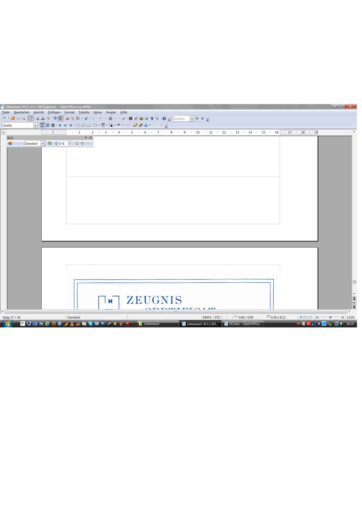

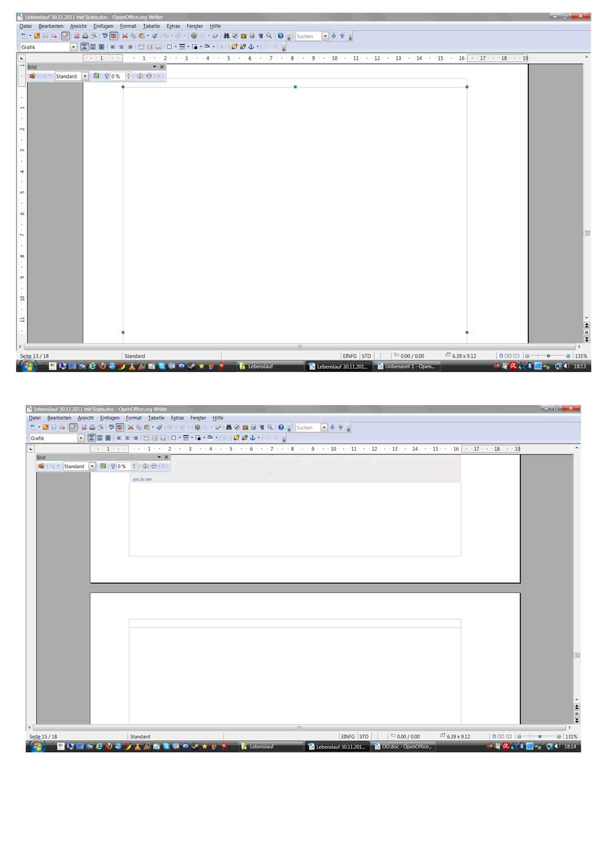

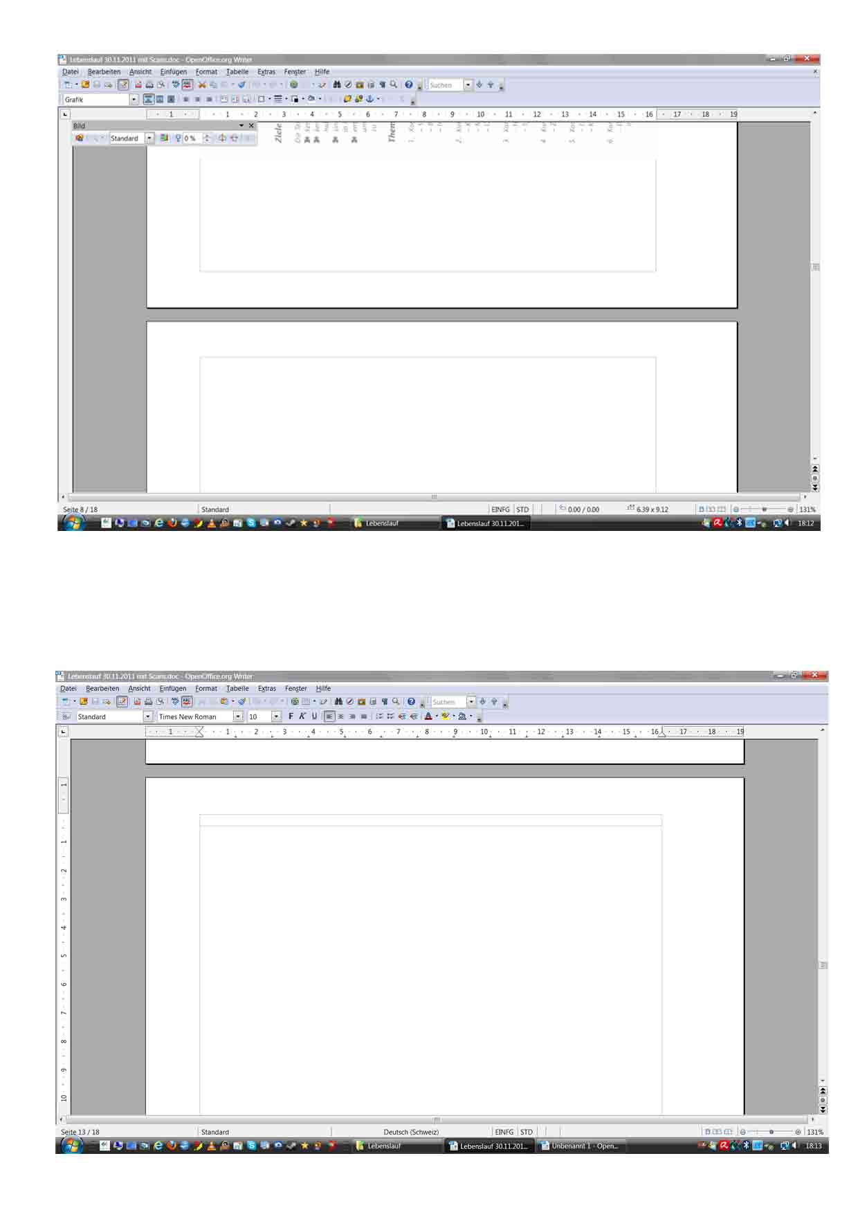

marcthehell
- Beiträge: 9
- Registriert: Do, 01.12.2011 00:00
Re: Bilder verschwinden!!!
Hallo !!
hier ein paar Screens!
Die ersten zeigen das Ende eines Dokumentes und die erste leere Seite ab Seite 9! Dann bis Seite 14 nur leer, 15 sichtbar, 16 und 17 leer, letzte 18 wieder sichtbar!!??
Wenn ich in eine leere Seite klicke, erscheinen mehrere kleine grüner Vierecke -> heisst dies hier ist ein Dokument??
Beim Einfügen bin ich so vorgegangen: eifügen Bild aus Datei, sobald dies erschien, habe ich per Entertaste bis auf die nächste Seite gewechselt und da habe ich das Prozedere wieder holt!
Ideen??
Danke und Grüsse
Marc
Ideen??
Danke und Grüsse
Marc
Hilfreich wäre bei den Bildschirmphotos, wenn (a) die Steuerzeichen eingeschaltet wären und (b) immer die aktuelle Seite bzw. Graphik markiert wäre (so daß man das Lineal sieht). Es scheint auf alle Fälle so zu sein, daß die Bilder "da" sind, aber nicht gezeigt werden. Damit scheidet auch meine Idee von oben aus.
Können Sie bitte mal folgendes probieren:
Bild einfügen - Verankern "als Zeichen" (ich vermute, im Moment ist es "Am Absatz" verankert?). Und als Seitenumbruch bitte nicht nur Eingabe sondern Strg+Eingabe. Auch wenn es eigentlich nichts austragen sollte: Bitte mal nur im odf-Format speichern, schließen und dann nochmal gucken (kein Speichern als doc).
Nach wie vor würde mich interessieren: Wie sieht die pdf-Datei aus? Auch entbildert?
Gruß, EGO..
Gruß, EGO..
