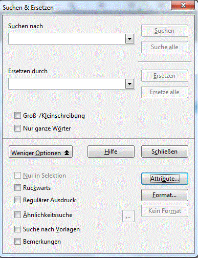

Was soll bei nur 40 Dokumentseiten riesig sein ?
Dass man im Dokument keine Formate, Attribute oder Vorlagen findet kann ich einfach nicht glauben.
LibreOffice Writer_2012-02-16_17-32-26.gif (67.88 KiB) 1222 mal betrachtet

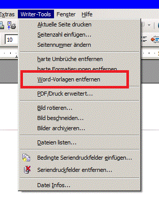

Re: Schriftart aus dem Dokument bekommen
auch wenn ich das Thema den LO Writer 3.4.5 belangt, möchte ich es mal versuchen bevor ich mich woanders registriere.
Komische Aussage, denn du bist hier goldrichtig:
Menü von Writer-Tools
Falls du uns hingegen die Domain libreoffice.info verkaufen kannst oder uns erklärst wie wir, jenseits von openoffice.info, zu einer allgemein bekannten Domain mit Bezug auf LibreOffice kommen 'sind wir ganz Ohr' ...
Ich bekomme eine Listenvorlage nicht gelöscht, die ist wohl beim Konvertieren von .docx nach .odt reingekommen.
Zumindest bei der Konvertiuerung von *.doc sind automatisch erzeugte Vorlagen bekannt die sich schwer löschen lassen, ich weiß im moment die Lösung nicht, aber zum Thema muß hier im Forum etwas stehen und evtl. auch in http://www.ooowiki.de.
Außerdem könnten die Writer-Tools von Thomas geeignet sein um solche Vorlagen zu entfernen:
ftp://ftp.heise.de/pub/ct/listings/1014-166.zip

pmoegenb hat geschrieben:Was soll bei nur 40 Dokumentseiten riesig sein ?
40 Seiten sind nicht wild, sondern die Anzahl der Vorlagenwechsel. :) Hätte ich direkt so schreiben sollen, sorry.
pmoegenb hat geschrieben:Dass man im Dokument keine Formate, Attribute oder Vorlagen findet kann ich einfach nicht glauben.
Naja, diese Attributsuche impliziert dass man weiß, welches Element in der ungewünschten Formatierung vorliegt. Und das wusste ich nicht.
Oder vielleicht habe ich die Attribute-Suche falsch verstanden und konnte sie einfach nicht richtig nutzen. Wie kann ich sie denn noch richtig nutzen, um zumindest die Segoe UI Bold rauszubekommen? :)

Stephan hat geschrieben:
Vielen Dank. Interessantes Tool, werde ich im Hinterkopf behalten. Wie schon geschildert, hatt eich es auch ohne Wissen des Tools glücklicherweise geschafft.

housefreund hat geschrieben: Naja, diese Attributsuche impliziert dass man weiß, welches Element in der ungewünschten Formatierung vorliegt. Und das wusste ich nicht.
Die Schriftart kenne ich nicht, nur Segoe UI Semibold und die lässt sich im Suchfenster mit den Optionen Mehr Optionen/Format einstellen. Evtl. kannst Du sie auch über Extras/Optionen.../LibreOffice/Schriftarten ersetzen.
