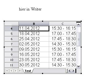

Hallo Experten,
wie schaffe ich es, nur die Daten von Calc nach Writer zu bekommen ? Im Moment helfe ich mir, daß ich die Daten, die ich in Calc kopiert habe, in NP++ einfüge, und von dort nach Writer kopiere.
So, wie im Bild wollte ich es nicht.
gruß
sven-my
Wie Inhalt Calc nach Writer
- Clipboard.jpg (24.74 KiB) 884 mal betrachtet
win7 prof / AOO 4.1.2 & AOO 3.4.0 portable

Wie oft ist das, und Ähnliches, wohl schon hier besprochen worden?wie schaffe ich es, nur die Daten von Calc nach Writer zu bekommen ?
Bearbeiten-Inhalte einfügen und je nach zu erreichendem Ziel (warum Du ein Bild postest wie es nicht sein soll, statt möglicherweise eines Bildes wie es sein soll, weißt Du wahrscheinlich selbst nicht) entweder z.B. DDE-Verknüpfung oder unformatierter Text wählen und bei DDE-Verknüpfung dann z.B. über Bearbeiten-Veknüpfungen die Verknüpfung lösen, wobei das automatisch erzeugte Layout als Writer-Tabelle erhalten bleibt.

Hallo Rocko,
herzlichen Dank - ich hatte mich im Menü-Punkt "Einfügen" und in der Hilfe dusselig gesucht.
