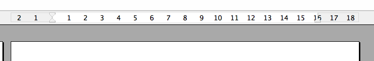

Wenn ich einen Absatz oder eine ganze Seite markiere, dann verschwinden alle Symbole aus
dem Lineal, ich kann rein gar nix hinzufügen.

In der Hilfe hab ich übrigens schon geschaut, das steht was von '.. in die Linealleiste klicken ... ' . Das geht aber nicht wie in der Anleitung.
Deswegen frag ich ja hier. Die Symbole kommen nur, wenn ich ausschließlich eine Zeile markiere.

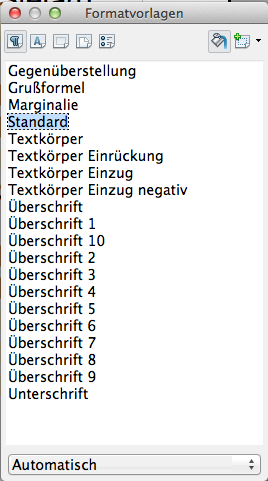

Absatzvorlage? Gibt es, ja. Aber das ist nur eine Liste von vorhandenen Vorlagen, die kann ich nicht bearbeiten...

und dazu ist Dir bereits von Eddy gesagt worden das Du die Absatzvorlage Standard anpassen sollst, bei mir funktioniert das, erwartungsgemäß, problemlos, Du schreibst jedoch:Der "(hinweis)" sollte halt untereinander stehen, dazu einfach einen Tab eingerichtet und zw. Text und () ge-tabt.
und irgendwie müßten wir nun schon wissen wo konkret da etwas nicht zu bearbeiten wäre, damit wir weiterhelfen können.Absatzvorlage? Gibt es, ja. Aber das ist nur eine Liste von vorhandenen Vorlagen, die kann ich nicht bearbeiten...

ich dachte nicht, dass das so kompliziert ist. Vorlagen anpassen usw. Muss ich das dann bei jedem Dokument machen?
Die Vorlagen sehebn so aus: Da kann ich aber nichts einstellen. Ich möchte einfach ins Lineal klicken und einen Tab einstellen mit den
Symbolen. Nur eben, dass er für´s ganze Dokument oder ganze Seite verfügbar ist. Geht doch bei Word auch (jaaaa, OO ist nicht Word. Ich weiß.)

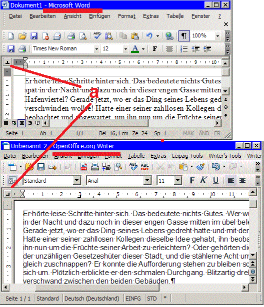

-markiere beliebig viele Zeilen, Absätze für die ein Tabulator gesetzt werden soll
-klicke auf das 'Auswahlquadrat' (a in Screenshot) bis der richtige Tabulator (linker, rechter, ...) sichtbar ist (also ggf. mehrfach nacheinander klicken) und klicke dann an die Stelle des Lineals wo der Tabulator gesetzt werden soll
fertig.
- word-writer.gif (83.66 KiB) 3944 mal betrachtet
