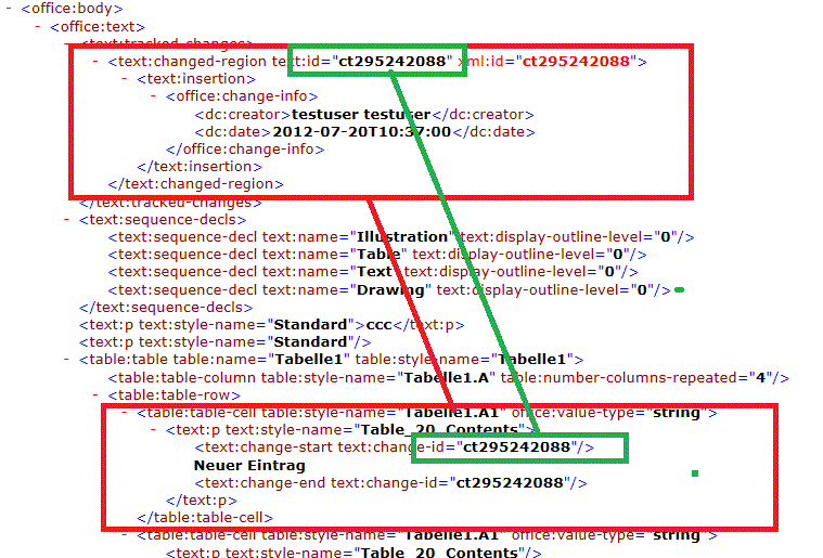

Die content.xml enthält im Falle einer *.odt-Datei und einer normalen Texttabelle in der Tabellenzelle einen ID-Verweeis auf die entsprechende Änderung und zentral den Inhalt der ID (insbesondere also NUtzer und Änderungszeit):

1) Einfügen -> Objekt -> Plugin: IRGENDWIE (kein Plan) ein Plugin bauen, dass die content.xml parsen tut und als Übergabeparameter die "changed-region te t:id" bzw. die "xml:id" bekommt. Als Ausgabeparameter wäre dann "dc:date" in formatierter Form in ein Feldbefehl umzusetzen. Genau wie das Dokumentendatum wird das Feld bei jedem Speichern prüfen, ob sich ein neuer "dc:date" der "changed-region te t:id" ergeben hat. Wenn ja, wird es angezeigt. Vermutlich wird der "text:cahnge-region.."-Block gelöscht, wenn Änderungen bestätigt wurden und wenn sich Änderungen häufen ohne bestätigt zu werden, gibt es mehrere solche Blöcke... das heißt ein Plugin müsste die jeweiligen "dc:date"-Nodes vergleichen und das neuste anzeigen.
