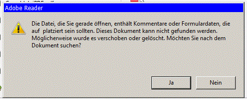

Kann es sein das FDF nur richtig funktioniert wenn man dies über einen Webserver realisiert?
Nein.
Ansonsten würde ich mich freuen wenn mich jemand aufklären könnte wie das mit den FDF's funktioniert.
Was gibts da aufzuklären, Acrobat REader fragt in Defaulteinstellung nach dem PDF-Formular:
wähle dieses aus, beantworte evtl. die zusätzliche Sicherheitsabfrage und die Inhalte des FDF werden im PDF eingeblendet.
ich habe übrigens ganz normal und höflich gefragt
na dass sehe ich anders, denn was bitte heißt denn:
Wenn ich über OO ein Formular als PDF Speicher, ist es leider in der PDF Version 1.4, wodurch der Kunde dann leider mit einem Adobe Reader die felder nicht abspeichern kann.
das ist eine falsche Behauptung und nicht etwa Frage! Aber stimmt, solche Vorgehensweise ist heutzutage 'normal'.
