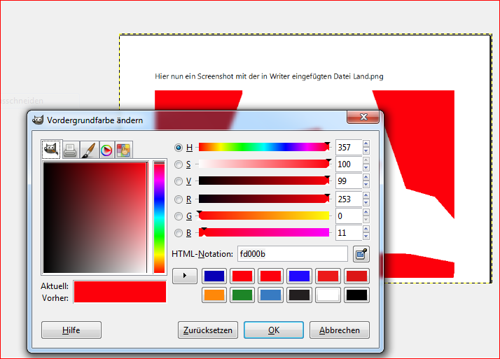

Hi, das kann ich nicht nachvollziehen.
Anbei die Datei Land.png mit transparentem Hintergrund und roter Landmasse, Farbe fd000b Dieses Bild im Writer eingefügt, Screenshot sieht in Gimp so aus: ... hat also, durch Verwendung der Pipette herausgefunden, auch die Farbe fd000b.
Die gleiche Farbe finde ich im .pdf.
