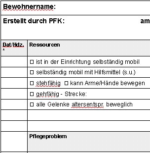

wir haben von OpenOffice 3.2.1 auf 4.0 upgedatet.
In einigen unserer Formulare (OTT-Dateien) sind / sollten kleine Kästchen sein.
(Anwender öffnet, trägt Name etc. ein, druckt aus und legt los, also eine Art Laufzettel.)
Unter OpenOffice 3.2.1 sind es Kästchen. (wie gewollt)
Unter OpenOffice 3.4 sind es kleine Tasten, wo "End" drin steht.
Unter OpenOffice 4.0 ist es das Größer-Gleich - Zeichen.
Schriftart ist grundsätzlich auf Arial eingestellt.

So soll es aussehen. Auf welchem Weg das Kästchen eingefügt wurde ist nicht 100%ig klar:

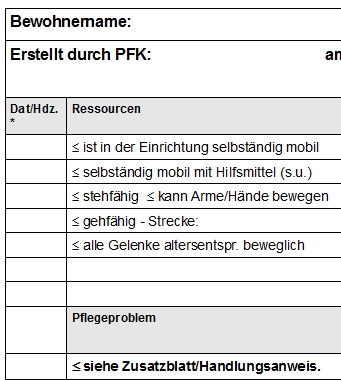

Und so sieht es aus, mit der OpenOffice-Version 4:
Und nach dem ich deinen Kommentar gefühlt zehn mal gelesen habe, habe ich ihn glaube ich verstanden:
Das (absichtlich) ausgewählte Zeichen (das Kästchen) stammt aus dem Teil des Zeichensatz, wo auch die Zeichen herkommen, wenn das ursprüngliche Zeichen nicht verfügbar ist... (Hab ich's richtig verstanden?)
Wir hatten ja schon festgestellt, dass es aus dem "Privaten Bereich" stammt. Ist das der selbe?
Und nachdem ich nun erfreut war, das ein Workaround mit einer Update-Installation (ohne Deinstallation) funktioniert, war ich nach einem Neustart des Windows 8 - Rechners wider getäuscht.
Da war wohl nur der Zeichensatz noch im Speicher...
Also bleibt wirklich nichts anderes übrig, als das Zeichen überall auszutauschen.
Bleibt nur die Frage: Durch ein Schriftzeichen (z.B.: hex U+2610) oder durch eine Grafik?
Was meint Ihr?
Björn

Es bietet sich natürlich an, ein Zeichen durch ein anderes Zeichen zu ersetzen, nicht etwa durch ein grafisches Objekt. Mit dem gibt's dann gerne mal Probleme mit der Ausrichtung, … Die ersparst du dir, wenn du mit Suchen & Ersetzen nach U+F03A (dezimal 61498) suchst und dies dann mit U+2610 (dezimal 9744) ersetzt. Zumal du mit dem Zeichen U+2610 auf der Sicheren Seite bist, da dies ja standardisiert ist.
Dialog Suchen & Ersetzen
  • Suchen nach:
  • Ersetzen durch: ☐
  • [  ] Groß-/Kleinschreibung
    [Mehr Optionen]
  • [✓] Nur in Selektion (Optional)
  • [  ] Regulärer Ausdruck
  • [Ersetze alle]
Unter Windows konnte man zumindest früher mal beliebige Zeichen durch eintippen der dezimalen Werte im Nummernblock bei festgehaltener Windows-Taste adressieren. Ob das mit Windows > XP (Vista, 7, 8, 8.1) noch so geht, weiß ich nicht.
