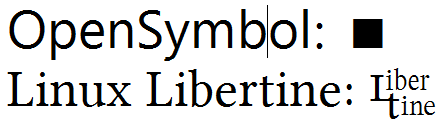

Scheint mir ein Problem mit der Schriftart OpenSymbol zu sein, aus deren benutzerdefiniertem Bereich viele Aufzählungszeichen herkommen. Wer das so festgelegt hat, gehört …
Steht das Libertine im Menü Format>Aufzählungszeichen oben rechts? Kannst du als Schriftart OpenSymbol auswählen? Beide Zeichen haben den gleichen Codepunkt im Zeichensatz, deshalb gehe ich davon aus, dass das als Ersatz für das große schwarze Quadrat verwendet wird, siehe Bild.
