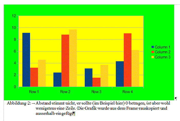

zweite Abbildung:
der Abstand kommt natürlich daher das sich die Abstände der Vorlagen Abb, und Ü_Abbildung addieren
dritte Abbildung:
es stimmt alles, wenn Du nicht zwischen einem Diagrammbereich (grün markiert) und der dort enthaltenen Diagrammwand (gelb markiert) unterscheiden kannst kann OO nichts dafür:
diagramm in text.gif (25.89 KiB) 3127 mal betrachtet
