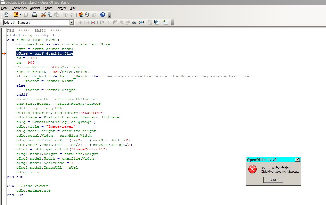

Re: Pop-Up bei Maus-drüber - Geht das?
ich habe bei meinen Versuchen, das Makro irgendwie zu transferieren, irgendwas versaubeutelt. (Ich hatte c&p versucht, habe das irgendwie bei "Main" unterzubringen versucht ...)
Jetzt kommt eine Laufzeitfehlermeldung!!
Wahrscheinlich habe ich jetzt alles kaputt gemacht.
Soll ich alles löschen?
EDIT:
Es scheint als träte dieser Laufzeitfehler nur auf, wenn ich in einen leeren Kontrollrahmen fahre.
EDIT:
- Fehlermeldung.jpg (145.64 KiB) 3568 mal betrachtet
Habe dir eine PN (private Nachricht) geschickt.
