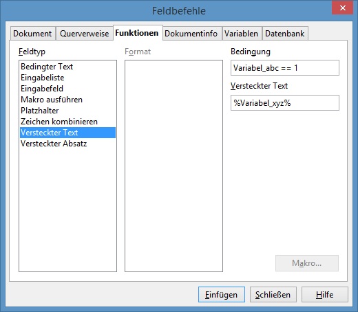

Hallo erstmal an alle.
Nach langer suche und langem Probieren habe ich mich nun hier angemeldet um hoffentlich die Erleuchtung zu finden. Wahrscheinlich habe ich einfach nach den falschen Stichwörtern gesucht oder es ist einfach nicht möglich, was ich aber kaum glaube. ;)
Die Frage ist einfach:
Wie kann ich Variablen in einem "Dann-Feld" verwenden?
Situation:
Ich erstelle grad eine Briefvorlage darin soll eine Variable mittels verstecktem Text ein oder ausgeblendet werden.
Oder anders formuliert:
Wenn variabel_abc NEQ 1, DANN variabel_xyz
Also wenn die Variabel ABC nicht gleich 1 ist dann soll der versteckte Text variabel_xyz erscheinen.
Ich nehm an man muss die entsprechenden vorzeichen verwenden damit Writer dies als Variabel interpretiert?
habs schon mit %Variabel% probiert oder mit !Variabel!, [Variabel] hat bisher jedoch nicht geklappt.
Das ginge auch mit bedingtem Text jedoch selbe hürde... Variable als ausgabe der überprüfung verwenden...
Vielen Dank für die Hilfe

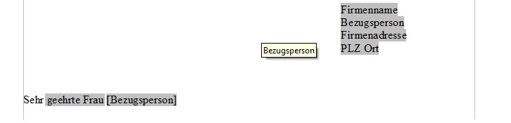

wie ich mir das vorstelle:
variabel im dann feld.jpg (52.65 KiB) 1979 mal betrachtet
Die Variabel wird mit dem oberen Textfeld (Bezugsperson) definiert und soll im unteren Teil wieder ausgegeben werden:

Apop85 hat geschrieben:wie ich mir das vorstelle
Um dir zu helfen, sollte man statt des Screenshots die Beispieldatei mit diesem Ausschnitt haben. Deine Vorstellungen scheinen mir in die falsche Richtung zu laufen.
Vielleicht hilft dir aber bereits diese Beispieldatei weiter.

Apop85 hat geschrieben:Das Beispiel das du im Link erwähnst zeigt soweit ich mir das angeschaut habe nur wie ich das ganze ohne die Eingabe eines nummerischen Werts lösen kann.
Bei Funktion wie z.B. "Bedingter Text" kannst du eine Variable nur für die Bedingung verwenden. Wenn die Bedingung wahr ist, wird bei "Dann" der eingegebene Text angezeigt. Variable kannst du stattdessen nicht eingeben.
Folglich brauchst du einen anderen Lösungsweg und zwar mittels Verstecktem Absatz. Das aber ist in meiner Beispieldatei beschrieben. Du musst nur mal Strg+F9 drücken.
Du brauchst für die Anrede zwei Absätze. In deinem Fall heißen die Bedingungen dann:
Anrede == 1 bzw. Anrede != 1.
