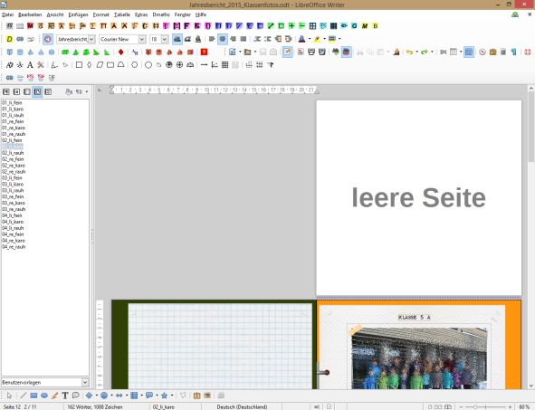

Genauso meinte ich es :) Danke für die Beispielsdatei. Wie erstelle ich alle weiteren Seiten? Wenn ich die letzte rechte kopiere und als übernächste Seite einfüge, ist der Spaltentext wieder futsch und die jeweilig linken Seiten sollen einspaltig sein.
Ich versuche gerade mit Rahmen zu arbeiten, da komme ich meinem Ziel näher. Allerdings soll das Dokument mit einer linken Seite (Seite 12 beginnen). Die Nummerierung funktioniert, aber er baut eine leere Seite an den Anfang. Warum? Lässt sich das verhindern? Danke

Das hab ich, dennoch taucht am Anfang die leere Seite auf.
