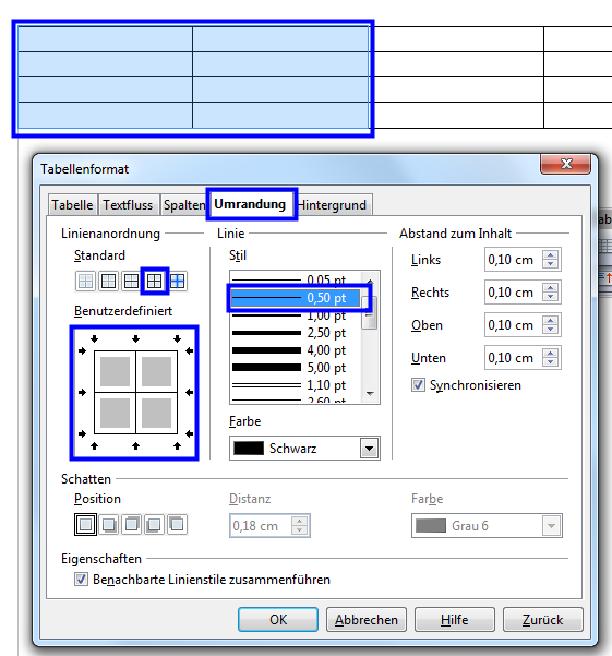

Wo kann ich denn die Linienbreite einstellen? Ich habe diese Funktion nur für eine eventuelle Umrandung gefunden, nicht aber für die Linien einer Tabelle.
Re: Horizontale Linien in Tabelle nur teilw. gedruckt
Tabelle und/oder nur gewünschte Zellen auswählen -> rechte Maustaste -> Tabelle -> Umrandung.
Rest siehe Screenshot!!!
Natürlich könnten aber auch andere Faktoren die Ursache für das Problem sein!
- Billig(st)er Drucker, der feine Linien nicht druckt
- Fehler im Druckertreiber
- Probleme mit dem Benutzerprofil (Hier hilft: viewtopic.php?f=27&t=54231#p206070)
- Es sind tatsächlich keine Linien vorhanden, sondern nur die als optisches Hilfsmittel dienende Tabellenbegrenzungen zu sehen. (Über Tabelle -> Tabellenbegrenzungen ausschalten, um die fehlenden Linien zu identifizieren!)
Hylli
Hylli
