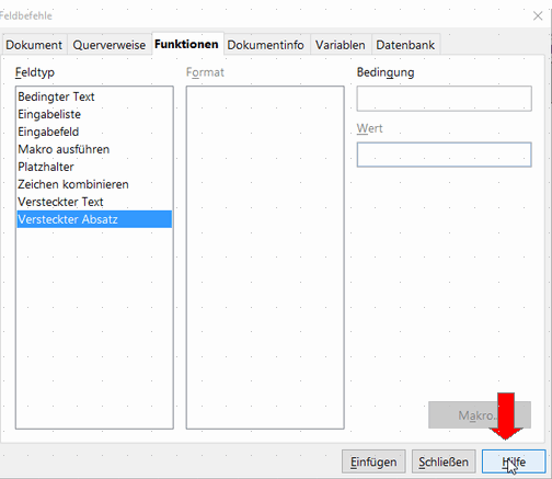

guckst in der Programmhilfe selbst nach, oder sollen wir Dir den Hilfetext zitieren ?
2015-11-16 09_31_39-Unbenannt 1 - OpenOffice Writer.gif (19.06 KiB) 2574 mal betrachtet

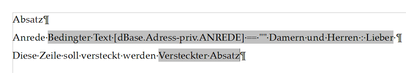

Du verwendest den Feldbefehl "Versteckter Absatz" dazu, einen Absatz einzufügen. Das ist ein Widerspruch in sich selbst.
Der Absatz, der eingefügt werden soll, muss zunächst vorhanden sein. Erst wenn keine Name2 vorhanden ist, verschwindet der Absatz.
Folglich muss der Bedingte Text in einem eigenen Absatz stehen, im nachfolgenden Absatz dann der Versteckte Absatz.
Solltest du mit der Beschreibung nicht klar kommen, solltest du eine Beispieldatei liefern.
