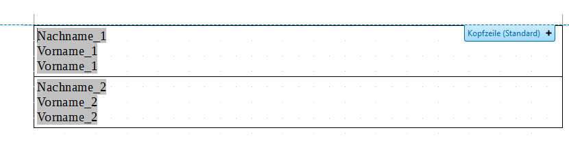

2016-01-13 17_57_57-TestSerienbrief(1).odt - LibreOffice Writer.gif (6.81 KiB) 6944 mal betrachtet

Das Verhalten von AO 4.1.2 ist mit LO 5.0.4 und 4.4.5 identisch bei folgenden Feldbefehlen:
Hier bin ich nicht sicher, dass ich verstehe, was Du meinst. Identische Ausgabe unter den genannten Versionen auf Deinen Maschinen oder identisches Verhalten per Definition im Source Code oder noch was anderes?

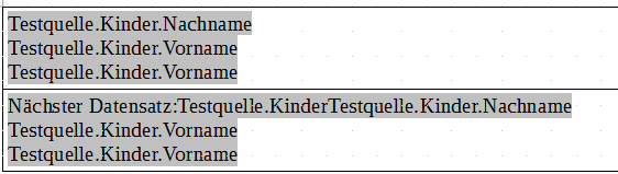

2016-01-13 17_55_56-TestSerienbrief(1).odt - LibreOffice Writer.gif (5.67 KiB) 6944 mal betrachtet

Sugarcube hat geschrieben:Ich bin mir ziemlich sicher, dass es an LO und der Interpretation der Bedingung im Feld Nächster Datensatz liegt.
Da vermutest du ganz richtig! Lass dir in deiner Ursprungsdatei die Feldbefehle mit Strg+F9 anzeigen. Dann siehst du, dass zwei Befehle "Nächster Datensatz" vorhanden sind. Der erste hat als Bedingung "Wahr" eingetragen; der zweite dagegen "True". Wie es zu diesen Unterschieden kommt, kannst nur du erklären. Fakt aber ist, dass die Bedingung "True" einen nächsten Datensatz auslöst.
