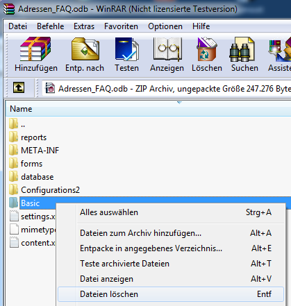

Ich nutze als Workaround, in die die gezippte .odb Datei einzusteigen und den Ordner Basic zu löschen. Siehe Bild: Gruß R
Leider ist es unter AOO 4.1.5 nicht so, die Bibliothek bleibt erhalten, scheint seit vielen Versionen ein BUG zu sein.RobertG hat geschrieben: Fr, 20.04.2018 21:10 ... der Dialog (Warnung vor Makros) dürfte nicht mehr erscheinen ...

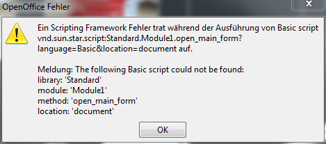

F3KTotal, den "Basic"-Ordner in der .odb zu löschen hat tatsächlich zum Verschwinden der Warnmeldung beim Öffnen der Datenbank geführt! Allerdings bekomme ich jetzt eine Fehlermeldung á la "The following Basic script could not be found", wenn ich mein Formular in der Datenbank öffne (den kompletten Fehlerdialog hänge ich dran). Das scheint mir so, als ob das Formular noch irgendwo auf ein Makro verweist, oder? Wo könnte ich das denn eingetragen haben...? Unter "Formular-Eigenschaften -> Ereignisse" sehe ich jedenfalls nichts.

- ooo_base_error.PNG (32.55 KiB) 11555 mal betrachtet

Übrigens wäre der Fehler ebenfalls aufgetreten, wenn es den BUG nicht gäbe, mit dem Löschen des Modules würde das Makro genauso fehlen!

hast Du es über das Datenbankdokument versucht?
Extras → Anpassen → Ereignisse
Da steht es vermutlich unter "Ansicht wurde erzeugt", da Du mit dem Makro vorher einmal ein Formular öffnen wolltest (open_main_form)

ja, das hatte ich auch schon versucht, aber da war nichts eingetragen. Ich hab' jetzt alles in ein neues Dokument kopiert und jetzt läuft's ohne Fehlermeldungen! Danke für eure Hilfe!
