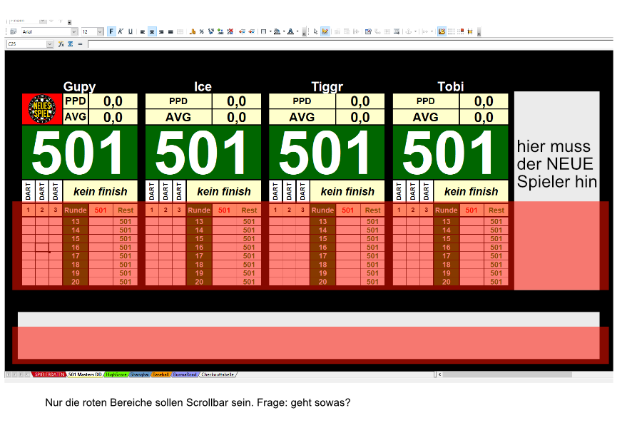

Es läuft nach wie vor super und zur vollsten Zufriedenheit. Die DART-Tabelle ist für 4 Spieler und soll jetzt um einen Spieler erweitert werden. Ich weiss nur nicht, was ich in den Macros ändern muss, damit die Tabelle (Spielverlauf) gelöscht wird und die Spieler neu Sortiert werden, nach Gewinnstatus.
Leider ist die Datei wohl zu groß, dass ich sie hier nicht hochladen kann.
Noch eine 2. Frage, kann man eine Tabelle auch in 3 horizontale Bereiche unterteilen?
Ich füge mal ein Bild bei. Wie gesagt, der 5 Spieler muss irgendwie in die Macros aufgenommen werden. Ich weiß nur nicht wie und was ich wo machen muss. Wenn jemand mal drüberschauen möchte... wäre ich sehr dankbar. Wie gesagt leider ist die Datei zu groß um sie hochzuladen, aber per mail könnte ich sie schicken.
Vielen Dank im voraus. Ach ja ... Am 16.3. wollten wir ein 24 Std Dauerdartspiel machen und sind zu 5t :) Daher wäre es schön wenn es irgendwie klappt.

Wenn du Toxitom's Makrovorschlag genommen hast,
musst du diese Zeile
  aZellBereiche = array("B7:B15", "G7:G15", "L7:L15", "Q7:Q15")
nur um den nächsten Bereich erweitern, z. B.
  aZellBereiche = array("B7:B15", "G7:G15", "L7:L15", "Q7:Q15", "V7:V15")

in der Datei Darts_F3K_Forum.ods sollten es zwei Stellen sein, die angepasst werden müssten:
In der Sub Neues_Spiel
for i = 0 to 3
zu
for i = 0 to 4
In der Sub Write_PPDs(event)
oSpielerRange = oSpielerSheet.getcellrangebyName("C2:C5")
zu
oSpielerRange = oSpielerSheet.getcellrangebyName("C2:C6")
soweit mein schnelles Verständnis der Makros ...
