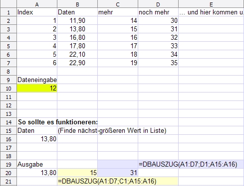

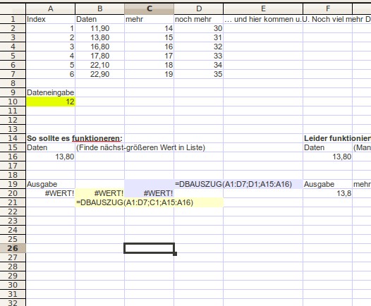

Folgendes Problem: Die Funktion DBAUSZUG erkennt oder akzeptiert nicht das Ergebnis in einer Zelle als Suchkriterium, wenn der Zellwert das Ergebnis einer Matrixformel ist.
Ich habe mal eine Beispieltabelle angehängt, um das ganze zu illustrieren.
Oben ist eine kleine Tabelle, darunter wird einmal mein (Wunsch-)Wert eingegeben (gelbes Feld). Calc soll mir jetzt den nächstgrößeren Wert aus der Tabellenspalte B unter Daten raussuchen. Das Ergebnis findet sich in Zelle A16.
In Zeile 20 will ich nun die zugehörigen Spalten der Tabelle mit DBAUSZUG in die entsprechenden Zellen eintragen. Leider funktioniert das nicht (#WERT!), es wird keine Zelle gefunden. Rechts davon habe ich den Wert manuell als Kriterium eingegeben. Das funktioniert dann.

hab mir deine Tabelle mal angeschaut. Sollte ichs richtig verstanden haben könnte dir das helfen:
B20:
=DBAUSZUG(A1:D7;C1;A15:A16)
C20:
=DBAUSZUG(A1:D7;D1;A15:A16)
versuchs mal, bei mir gings zumindest.

Re: DBAUSZUG und Ergebnis einer Matrixformel als Suchkriterium
Beitrag von balu »
Hallo DerMarvin,
Kann es sein,
- dass ich den Zellwert noch umwandeln muss (ist vielleicht keine Dezimalzahl, obwohl es so angezeigt ist)?
Nix umwandeln, passt schon. Es sind echte Zahlen.
- dass dieses Phänomen nur unter Linux auftritt (Ubuntu 10.4)?
Die Wahrscheinlichkeit liegt sehr hoch, da bei mir unter WinXP in den OOo-Versionen 3.0.0, 3.2.0 und 3.2.1 keine Probleme auftauchen.
- dass das ein Bug ist in Version 3.2.0, und dieser vielleicht inzwischen behoben ist?
Ehern ein Bug in der Ubuntu OOo-Version. Höchstwahrscheinlich hast Du Go-oo 3.2.0
Wenn Du aber die Formeln so wie dcssd vorschlug änderst, dann müsste es auch bei dir wieder funzen. Denn wenn ich die Beispieldatei in Go-oo 3.2.1 öffne, nach dem ich Go-oo beendet und neu gestartet habe, wird in den Zellen
B20 =>20, G20 =>20, H20 =>31
erstmalig angezeigt, wobei ich nicht nachvollziehen kann wo die 20 herkommt.
Drücke ich aber die Tastenkombi
Strg + Shift + F9
ändern sich die Zellwerte wie folgt:
B20 =>15, G20 =>15
Schließe ich nur die Datei und öffne sie erneut, dann wird alles korrekt angezeigt.
Und wenn ich deine Datei leicht modifiziert (siehe Anhang) unter den gleichen Bedingungen öffne, dann passt gleich alles auf anhieb. Auch in Go-oo 3.2.1.
Da muss sich wohl irgendwo in deiner Datei ein kleiner Fehler eingeschlichen haben, der erst durch die Formeländerung(ergänzung) verschwunden ist.

Whoops ... kämpfe hier ein bischen mit der Forensoftware. Also wie ich unter meinem Pseudonym "Gast" gerade geschrieben habe :lol: .... hier der Screenshot.

Nachdem jetzt 3 Wochen ins Land gezogen sind kann ich berichten, dass es sich hier tatsächlich um einen Bug in der von Ubuntu gelieferten OO-Version 3.2.0-7ubuntu4.1 handelt. Der Fehler konnte von mir in mehreren Ubuntu-Installationen reproduziert werden. Diese Version wird bis heute mit Ubuntu Lucid 10.04 mitgeliefert. Eine Meldung im Bugtracking-System Launchpad hat innerhalb von 3 Wochen leider nicht die geringste Reaktion der Entwickler provoziert.
Vorsicht:
Wer die Tabellenkalkulation in dieser Version nutzt, um damit Maschinenteile oder statische Berechnungen durchführen zu lassen, sollte die Rechenergebnisse sehr kritisch beäugen, bevor am Ende Menschen zu Schade kommen.
Ein Update auf die Version 3.2.1 von openoffice.org hat geholfen. Dieser Fehler tritt dort nicht mehr in Erscheinung.
