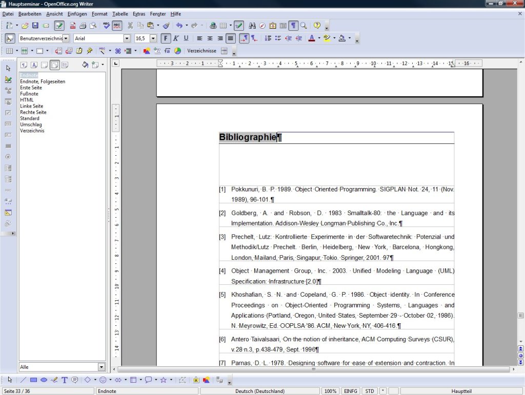

Hallo Leute,
ihr seid meine letzte Hoffnung. Ich bin ja weiß Gott nicht ungeübt in OOo, aber die Endnoten rauben mir seit Wochen den letzten Nerv.
Wenn ich meine Endnoten am Bereichsende sammle und vorher einen Seitenumbruch einfüge (damit ich der ersten Seite der Endnoten eine andere Seitenvorlage geben kann, als den Folgeseiten (geht nämlich sonst nicht, alle Endnotenseiten haben ohne Bereichsende und Seitenumbruch immer die selbe Seitenvorlage und damit die selbe Kopfzeile), fügt Writer einen riesigen Abstand zwischen Bereichsende und Endnoten ein. Dieser Abstand vergrößert sich bei zunehmenden Endnoten. Der Abstand wird für jede folgende Seite (für Endnoten) kleiner, bis die Endnoten der letzten Seite bündig mit der Oberkante der Seiten sind).
Zur Illustration habe ich Screenshots angefügt.
Ich hoffe, ihr könnt mir helfen. Wie gesagt: Ich muss die Endnoten am Bereichsende sammeln, da ich sonst auf jeder Seite die Überschrift Quot;Bibliographie" in der Kopfzeile hätte. Literaturverzeichnisse oder Umstellungen auf Fußoten, o.ä. sind für mich keine Alternative.

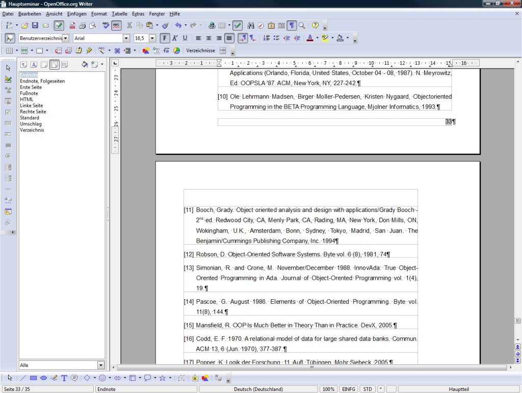

- Letzte Seite - Kein Abstand zur Oberkannte
- OOEndnotenProblem3.jpg (110.16 KiB) 2193 mal betrachtet

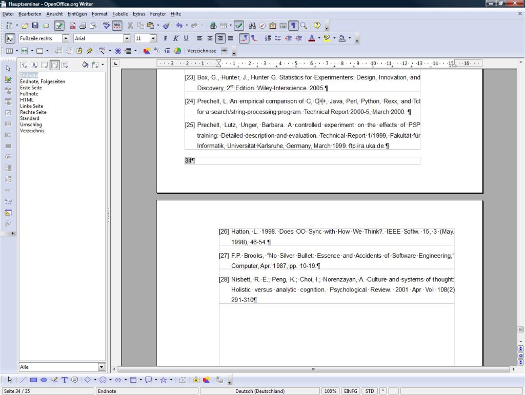

- Zweite Seite - Abstand wird geringer
- OOEndnotenProblem2.jpg (126.65 KiB) 2193 mal betrachtet
- Erste Seite - Riesen Abstand nach oben
- OOEndnotenProblem.jpg (121.69 KiB) 2191 mal betrachtet
