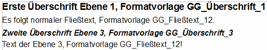

  • Ich füge vier Zeilen in das Dokument ein und kann wie erwartet und gewohnt mit den Dokument arbeiten (screenshot des Writer-Bildes):

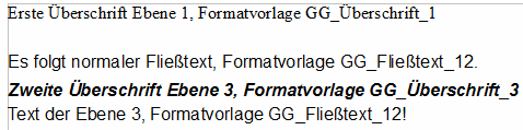

Jetzt öffne ich das so erstellte Dokument mit OO 4.01, setze den Cursor an das Ende der ersten Zeile und drücke "Eingabe". OO fügt zwar korrekt eine neue Leerzeile mit der vorgegebenen Folgevorlage ein, ändert die Formatieruung der ursprünglichen Zeile jedoch in die OO Standardformatvorlage "Textkörper", das ist das Ergebnis:
Dieses Verhalten macht ein Überarbeiten des Dokuments nahezu unmöglich. Der Fehler ist reproduzierbar. Er tritt bei einem Test mit einem zwei Jahre alten Dokument aus der Sicherung genauso auf, wenn ich es mit OO 4.01 öffne. Ich habe OO 3.41 installiert und OO 4.01 als Portable ebenfalls. Ursprünglich hatte ich die Installationsversion von OO 4.01 installiert, sie dann wegen des Fehlers jedoch wieder deinstalliert.

Dabei tritt der Fehler exakt wie oben beschrieben auf, das Format der Zeile 1 wird in "Textkörper" umgewandelt. Das Ergebnis ist das gleiche wie in den Screenshots in meinem ersten Post gezeigt.
