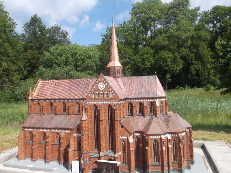

und so steht es jetzt in göldenitz
doberaner münster 029.JPG (121.97 KiB) 2419 mal betrachtet

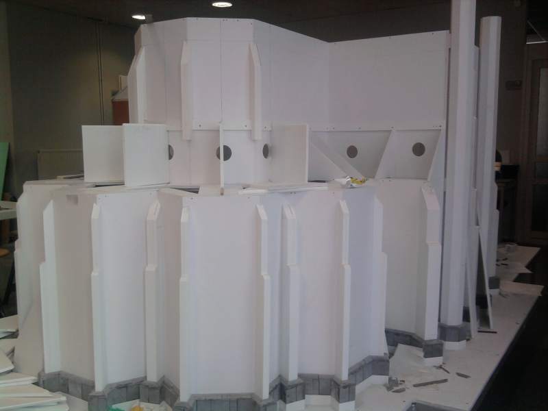

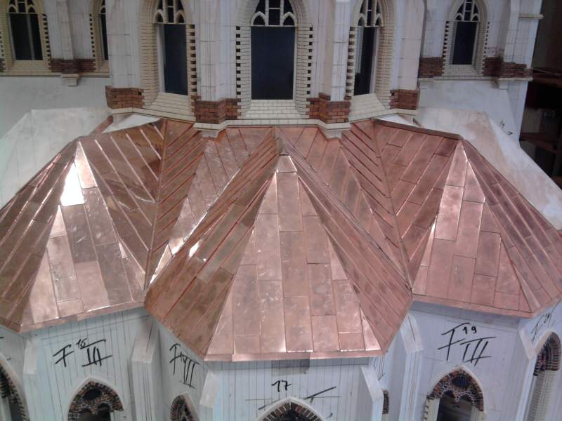

da war das dach fast fertig
so hab ich angefangen
